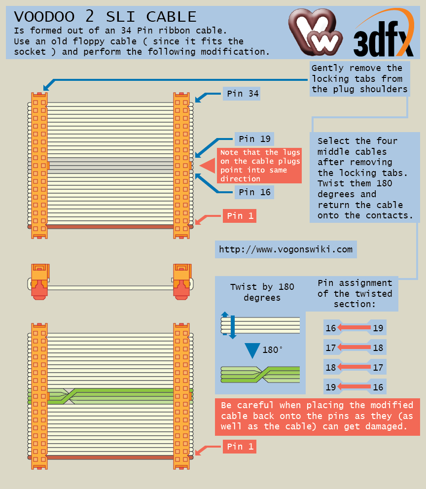

Добавлю свои пять копеек в тему изготовления кабелей для 3dfx. SLI кабель легко изготавливается из шлейфа FDD: http://www.vogonswiki.com/images/4/4c/SLI3.png
