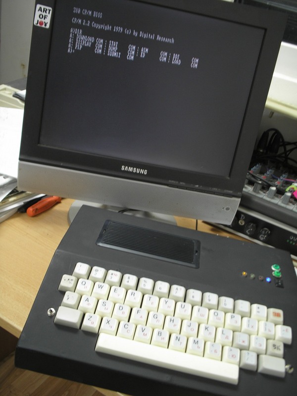

...а вот захотелось иметь для повседневной работы СР/М-совместимый компьютер. Брать старовыпущенный не захотелось по причинам цен, размеров, древности носителей и неоднозначности стабильной работы. Решил собрать сам. Неспешно пару лет угрохал, зато теперь имею и использую в работе ;) WordStar, DBase, BBCBASIC, SuperCalc и многое другое. Тихий, без вентиляторов, с мгновенной готовностью к работе, некоторая замена Ардуины, в одном корпусе вместе с клавиатурой.
Z80, 64К ОЗУ, 4х16К ПЗУ (использованы две страницы), 128М дисковой памяти на CF (16 логических дисков, возможно использование IDE HDD или SD/MMC через переходник), СОМ-порт, встроенный видеоадаптер без видеочипов в чистом виде, выход на ТВ.
Результат работы кратко описан тут, http://www.qsl.net/rw6hrm/html/z80.htm
Фото для привлечения внимания http://www.qsl.net/rw6hrm/pics/cpmz80.jpg
Просто решил поделиться, без меркантильного интереса. Всем добра и котиков.
