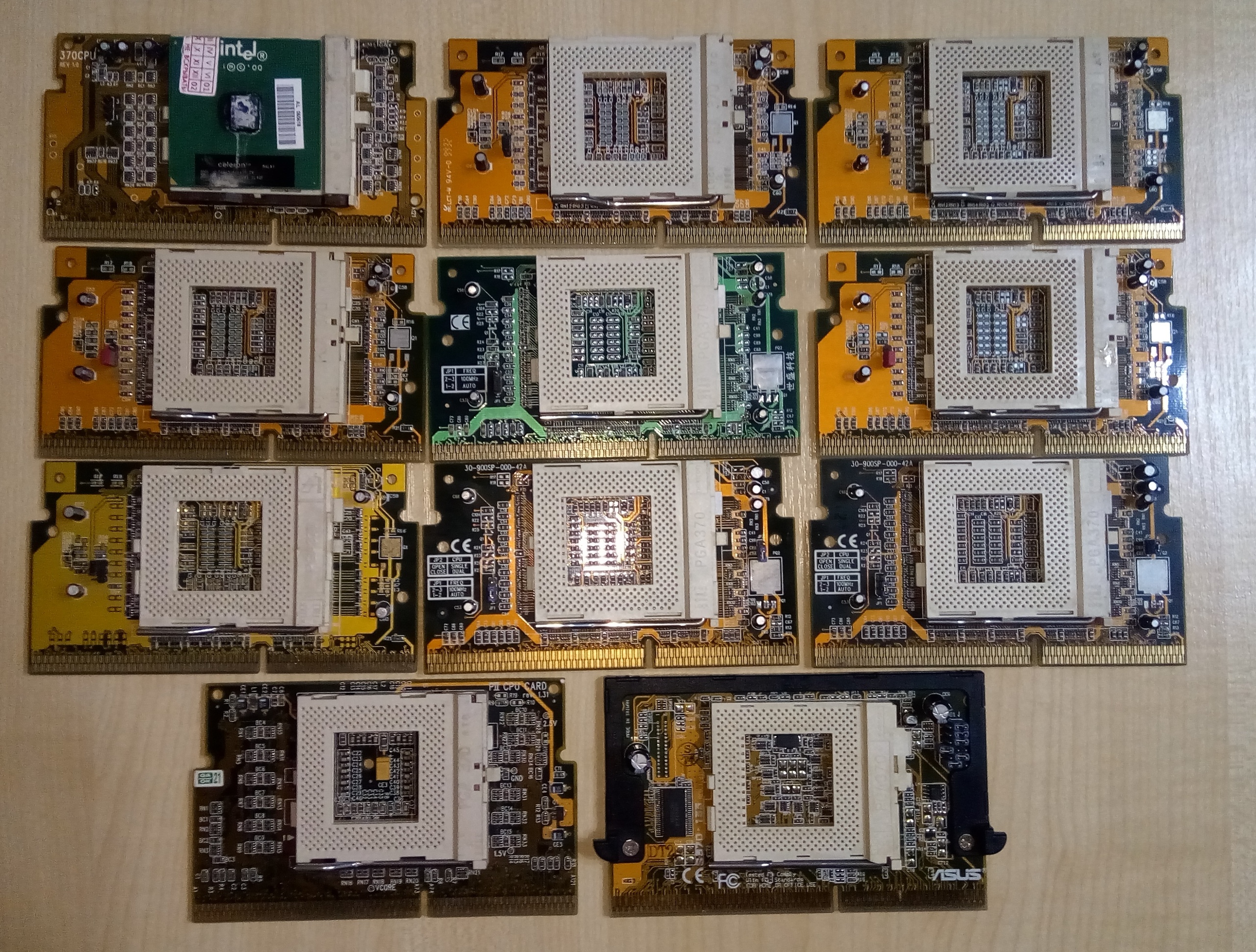

Есть два сабжевых переходника. На одном из них есть линейный стабилизатор PQ1, 5в -> 2.5в, маркировка 1117S, включение типовое, в делителе два резистора по 470 Ом, а на другом - пустые площадки. Фото прилагается.
Вопрос: зачем нужен этот стабилизатор, и на что он влияет?
Подходят ли одинаковые переходники для процессоров с разными ядрами (мендочино PPGA или коппермайн FC-PGA)?
Или для каждого типа ядра нужен свой переходник?
Если да, то какой, и как их отличить?

Оба этих переходника для PPGA процессоров Celeron Mendocino.

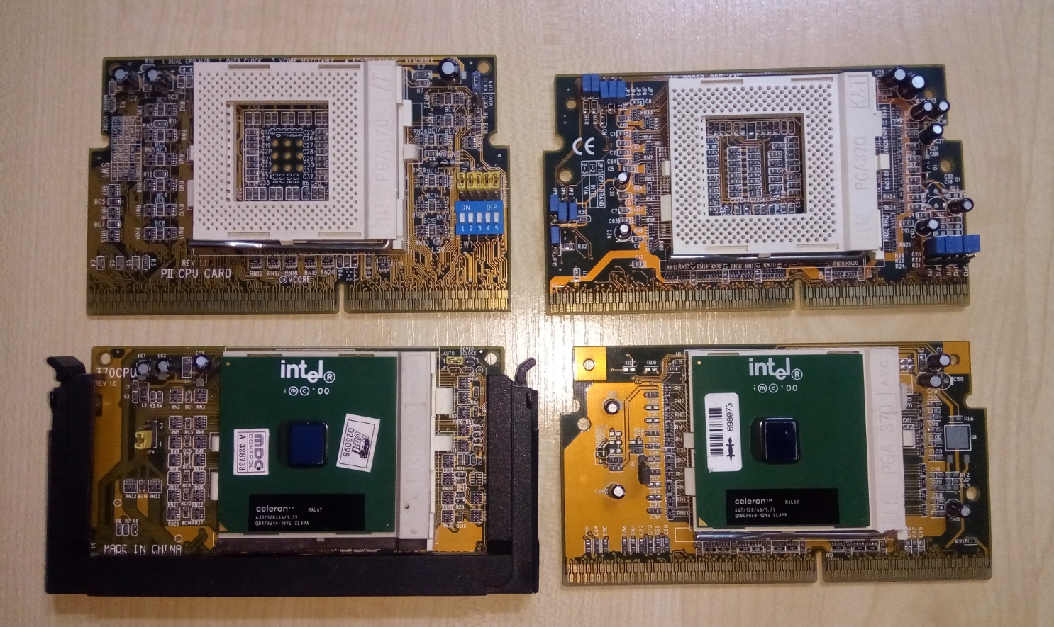

Переходники поддерживающие Coppermine и VIA выглядят немного по другому, как правило они еще много перемычек (джамперы или переключатели) имеют. Это чтоб косметически отличить.
На фото нижний Asus https://pp.userapi.com/c850036/v8500362 ... X0VenM.jpg
Здесь на фото 2 верхних https://pp.userapi.com/c845021/v8450214 ... OyEZiY.jpg
Звонил свой переходник тестером, кое что проясняется.
Похоже, стабилизатор и другие отсутствующие детали нужны для поддержки шины 100 МГц.
Поскольку существует только один Mendocino 100 MHz FSB (Sspec Q867ES), производители переходников решили сэкономить.
Поправьте меня, если я не прав.

Еще раз прозвонил свой переходник. Выход стабилизатора 1117s идёт на третью ногу джампера, переключающего 100/66 МГц. Положение 2-3 - это как раз 100 МГц. Всё ясно, дальше можно не прозванивать. Стабилизатор с обвесом нужен для поддержки шины 100 МГц.
Можно ли с помощью такого 100 МГц переходника поставить сокетный 100 Мгц коппермайн в слотовую мать под коппермайн? Мать может выдать Vcore 1.7 вольта, значит должно работать? Или я ошибаюсь?
У мендочино и коппермайнов Vtt одинаковое или нет? Не помню, однако.
Насколько я понял, все переходники делятся на два вида - простые и сложные. Простые берут Vcore (питание ядра) с VRM на матери, сложные имеют свой VRM, управляемый перемычками.
Бывают ещё переходники для туалатинов (у которых шина совсем другая), но это не наш случай.
