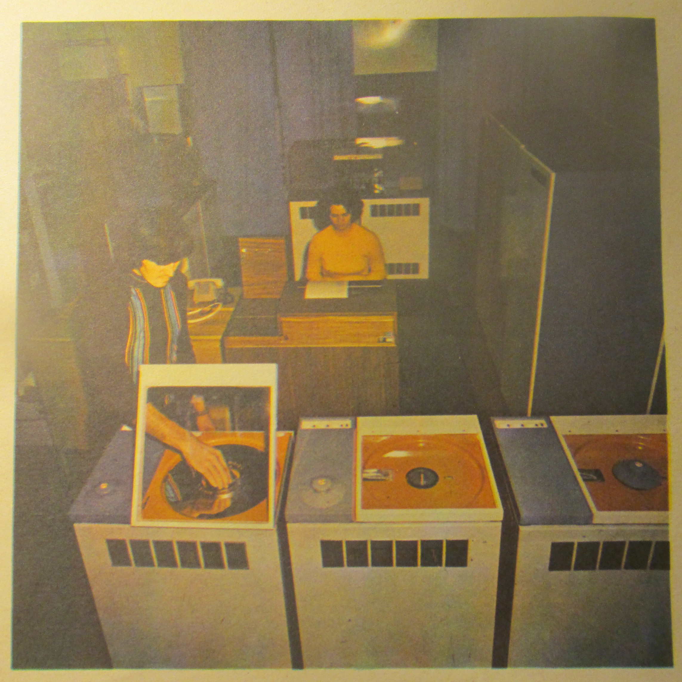

Фото ЭВМ с таким ЖД я выложил раньше, но никто не опознал. Вот, это фото:
Но, что интересно, знакомый нашёл остатки такого накопителя и скорее всего приобретёт для своей коллекции. Вот, первые фото пока накопитель еще лежит в куче лома. Больше фото в будущем.
