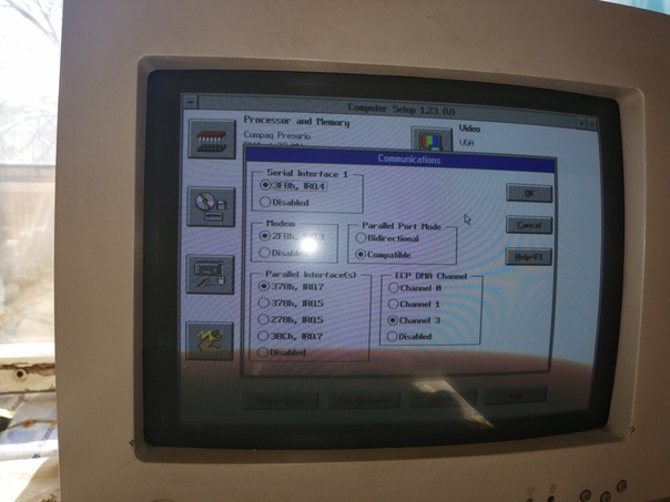

Итак, чутка поигрался с перемычками.
Сами выставленные перемычки сейчас в таком положении, см. аттаченный файл:
Конфигурация в BIOS прерываний такова:
Встаёт так, конфликтует с ECP:
Если я отключаю ECP, то конфликтов нет, но сетевуха всё так же не подаёт признаков работы, тоже самое что и в первом посте.

Сообщение uav1606 » 27.03.2019,12:25
Попробуйте другой порт выставить - 320, к примеру (по ссылке выше есть описание соответствующего джампера).
Ну и IRQ лучше не 9-е, а какое-нибудь другое из свободных. Переставьте звуковую, к примеру, на 7, а сетевую поставьте на 5. Ну или выставьте на сетевой, скажем, 11-е прерывание, если оно ничем не занято (естественно, джампер с 5-го надо будет убрать).
Кстати, у Вас на скрине Диспетчера устройств почему-то стоит, если я правильно разглядел, 3-е прерывание и DMA, что не соответствует выставленному на самой плате. Там что-то поменять можно?
