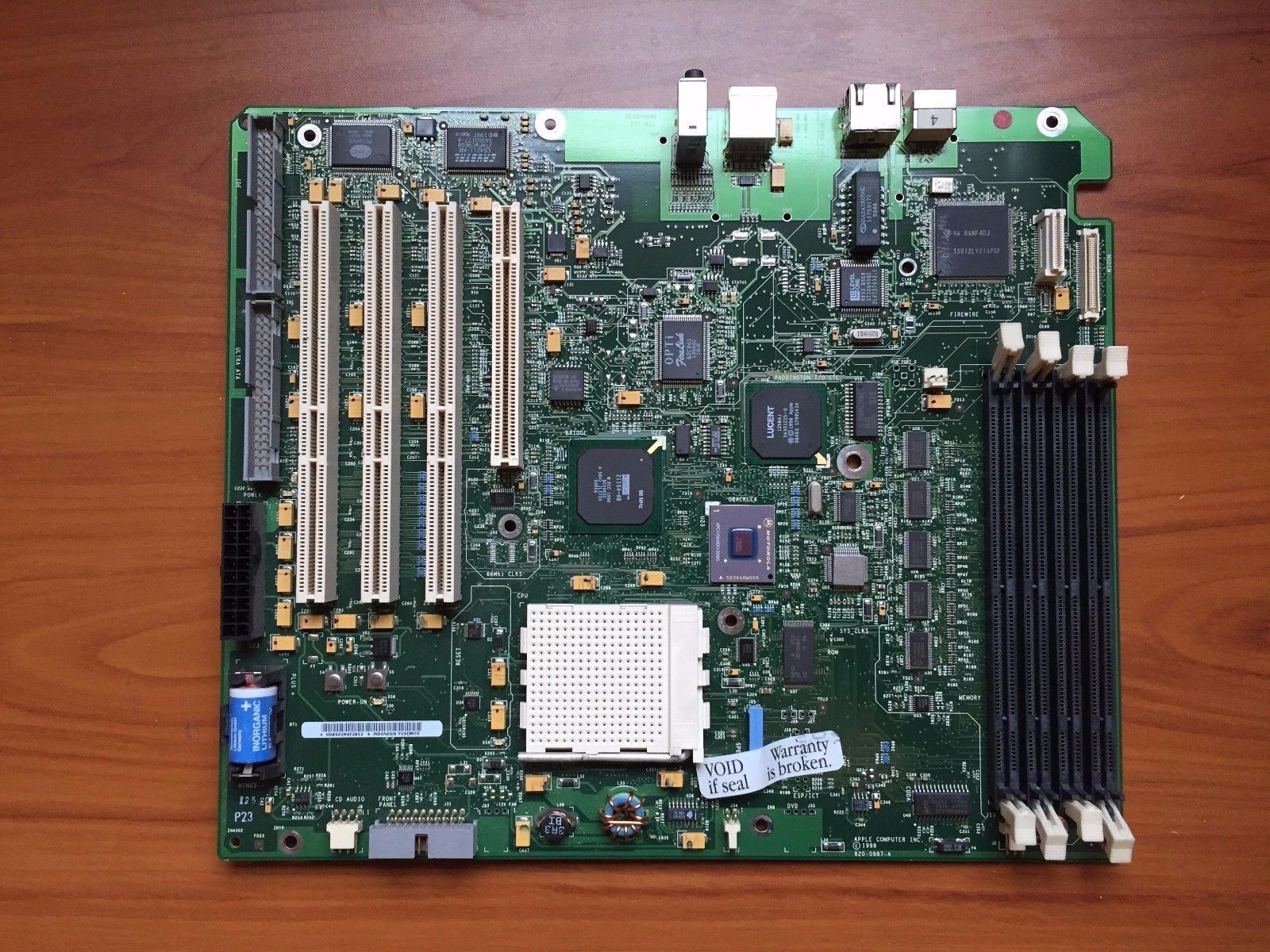

skoroxod писал(а): 07.11.2019,18:53 что с двумя прорезями
Так а смысл во второй прорези? Ведь это не AGP и ключа в разъеме нет, можно вставить куда угодно.

irond69 писал(а): 07.11.2019,19:52 Так а смысл во второй прорези? Ведь это не AGP и ключа в разъеме нет, можно вставить куда угодно.
Физически - никакого смысла. Зато это наглядный показатель того, что карта может обойтись без 5V
А чисто 3,3V разъёмов с ключом ближе к заднику я не встречал на мамках, лишь с "хвостом" 64-битные на серверных.

skoroxod писал(а): 07.11.2019,20:15 Физически - никакого смысла. Зато это наглядный показатель того, что карта может обойтись без 5V
Нет, это уровни интерфейсных сигналов (напряжение VI/O), а не
основное питание.
Маловероятно, чтобы не было +5V на слотах, тк eсли слот PCI там
обычный, то и 5V обязано быть, тк слот пятивольтовый и 5 необходимо
для подачи на контакт V I/O. Для верности можно проверить, есть ли
питание 5V на PCI
Другое дело, многие BIOS имеют встроенные трехмерные картинки
(а UEFI и интерфейс), и иногда если ставить старую видеокарту, картинка не отображается или вообще зависание происходит (памяти
не хватает?). Лучше всего у меня себя зарекомендовали ATI Rage PCI 4MB и Matrox Millenium
ори работали на всем, что приходило на ремонт (в том числе платы на 1155, 1156)

irond69 писал(а): 07.11.2019,19:52 можно вставить куда угодно.
не можно :)

Посмотрел вот на схему чипсета - а там PCI и не указан http://ipic.su/img/img7/fs/x48_01.1573153540.jpg
Подозреваю, что он реализован из PCI-e х1 - а там нет 5V насколько я помню, лишь 3,3V и 12V

skoroxod писал(а): 07.11.2019,21:08 там PCI и не указан
недорисовали?
https://versalogic.com/support/Download ... asheet.pdf
на 42 странице

Об UEFI речи ещё и не идёт, обычный AMI Bios и его логотип. Так что дело не в объёме видеопамяти, тут 1 Мб хватило.
Напряжения попробую на следующей неделе померять. Возможно, действительно дело в этом. Но со стороны карт, а не чипсета, он 5 В-tolerant и это напряжение использует.

Так, в общем с платой, не стартовавшей с PCI-видеокартами, всё-таки чисто программный глюк. Баг только при включенном в биосе Full Screen Logo, без него (чисто в текстовом режиме) стартует нормально. Проблема только в том, что это настройка по умолчанию. Удивительно, что вообще можно было здесь испортить...
+5 В на PCI там конечно есть и на самой видеокарте она закорочена с I/O Power, так что это предположение тоже не в тему.
