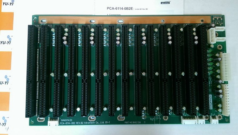

DENis_S, это полноценный компьютер, он втыкается в пассивный бэкплейн, в разъём иса16, питание идёт на ту плату, не вздумайте втыкать в обычную мать.

Сия плата - сам в себе комп, и втыкаться должна (в идеале) вот в такую: http://www.yuyiplc.com/products/34934/i ... 1430_1.jpg , а в неё уже можно втыкать весь другой обвес.
Но для начала нужно проглядеть, чтобы ничего нигде не коротило, решить проблему отсутствующих чипов и проблему памяти.
