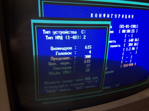

Включается, но с жёстким пока не могу разобраться, прошу в этом помочь.
Эффектный цветной биос, да))
Успехи следующие:
- Комп включился и напряжение немного выправилось до 5,29В
- Клавиатура родная не работает. К ней позже вернусь. Подключил пока обычную АТ.
- Настройки CMOS понятное дело слетели
- Успешно загрузился с дискеты!
- Ожидаемо приключения с жёстким диском. Наиболее похожий по параметрам на ST-225 тип 2 не сработал. Разве что вроде как парковка 670 должна быть, а не 615. Не грузится с жёсткого. (прошу прощения за качество картинок)
Инициализацию в настройках биоса проходит
В разделе тестов все тесты успешно проходит. Пишет по итогу "БЕЗ СБОЕВ"
Однако когда пытаюсь загрувшись с дискеты добраться до жёсткого ожидаемо Invalid Drive Specification.
На fdisk зависает, на format зависает...
Стандартные debug d=c800:5 ничего не дают. Другие тоже пробовал. Ясное дело это не Western Digital)). У ЕС1849 своя команда debug? Или Инициализация в биосе вроде как и выступает в роли debug? Или я принципиально чего-то не понимаю и надо с жёстким действовать по другому?
PS. Спасибо skamsky за дискеты, которыми он выручил меня пока я нахожусь в Пскове, в дали от родины!)

Сообщение Babasha » 12.06.2020,12:13
Недавно похожее проходили. Запусти с дискеты ADM (Advance Disk Manager) оно проинициализирует диск. Потом можно или с ним жить или сделать FDISK'ом новую разбивку и формат FORMAT'ом
