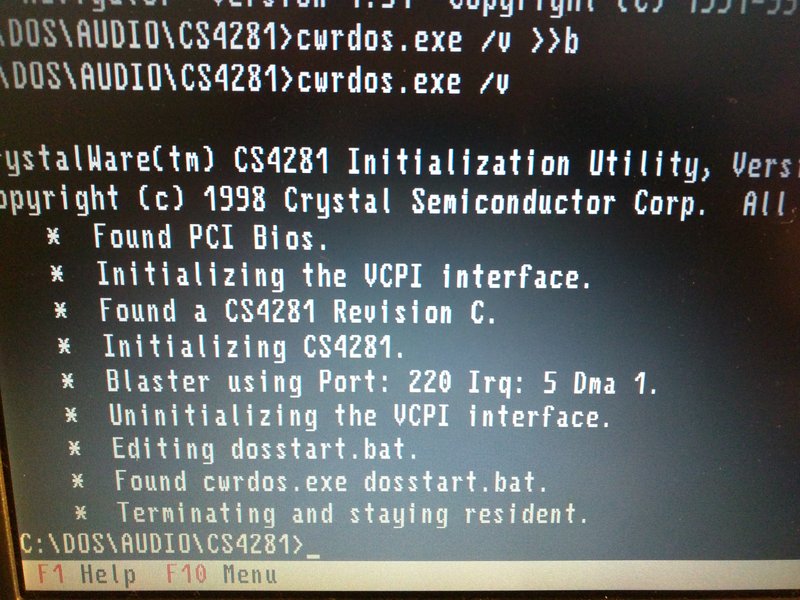

Подскажите кто знает, есть звуковая карта с чипом CS4281, в 98 винде работает нормально, но в чистом Dos работать отказывается. Например при запуске setblast.exe из фразы "Testing one two free", успевает произнести лишь "Test" и затем выскакивает ошибка, проверьте DMA, IRQ и т.д., как обычно бывает например в случае конфликтов.

Команды которые пробую успешно работают (меняют регистры, в какой-то момент замена регистров делает карту невидимой для драйвера), вроде:
PCISET.EXE 6005 1013 0F0 00000001 00000000
До этого инициализирую карту драйвером cwrdos.exe (пробывал разные версии), никаких ошибок не выдает:
Кроме того раньше удавалось использовать какие-то команды, которые проводили продвинутую инициализацию карты, но я их потерял, остался только лог.

uav1606 писал(а): 26.11.2020,11:32 У Вас после запуска cwrdos.exe нет ни PCM, ни FM?
Не уверен. Только что попробывал, звук работает в:
Indycar, GTA,
Не работает:
второй Indycar, Duke3D (работает только midi), Doom (только midi), MK, Network Q RAC Rally, Prince of Persia, Screamer 2
