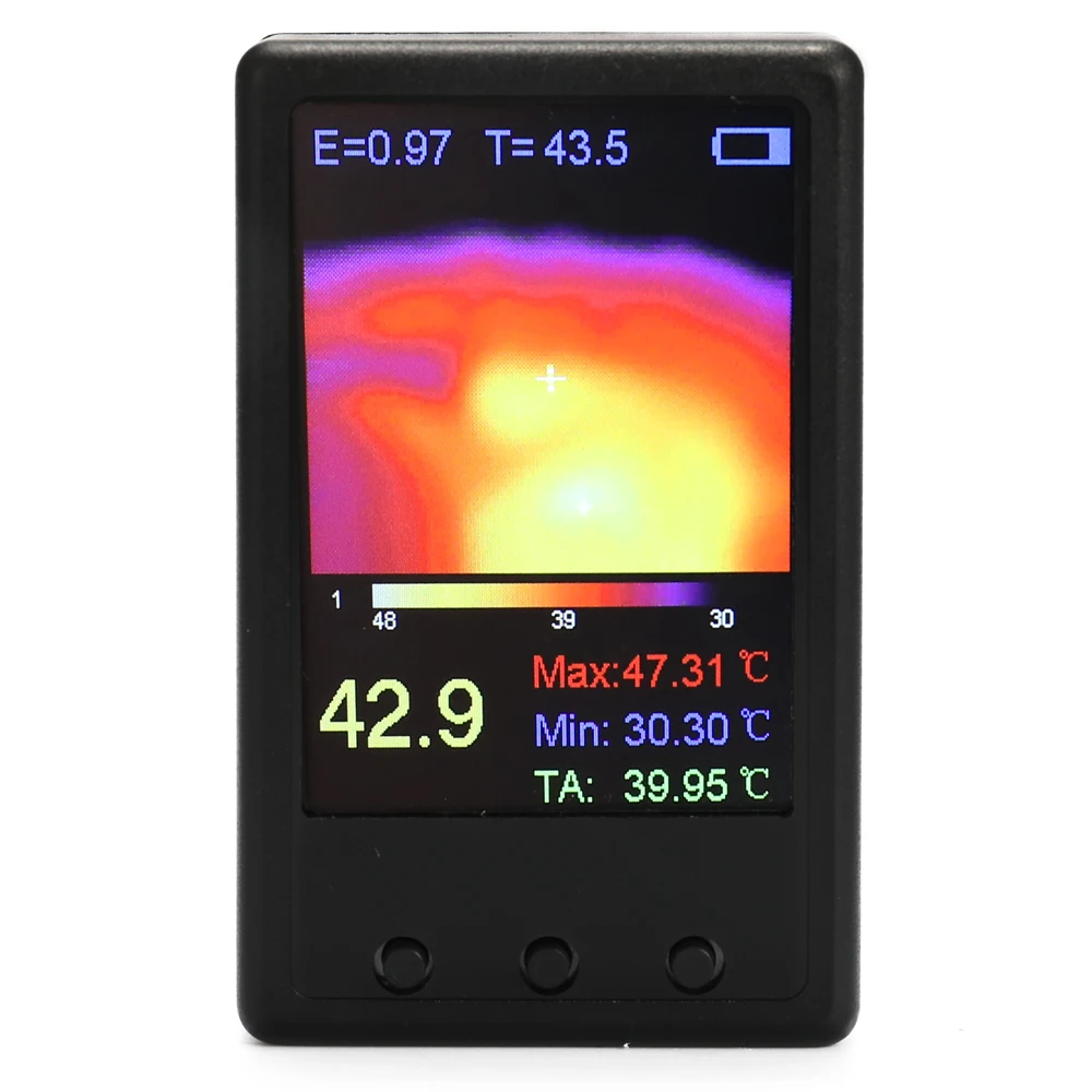

Не, ну тогда уж пирометром.
https://aliexpress.ru/item/33038772404.html
https://aliexpress.ru/item/1000005573717.html

bbr, за такие деньги проще целый XT купить :)
Неканонично.

visualer писал(а): 01.05.2021,12:25 bbr, за такие деньги проще целый XT купить :)
Так это вещь которая в хозяйстве постоянно требуется (в отличие от XT, кстати :biggrin: )
Я и сам регулярно пользуюсь и друзья/коллеги погонять берут.
