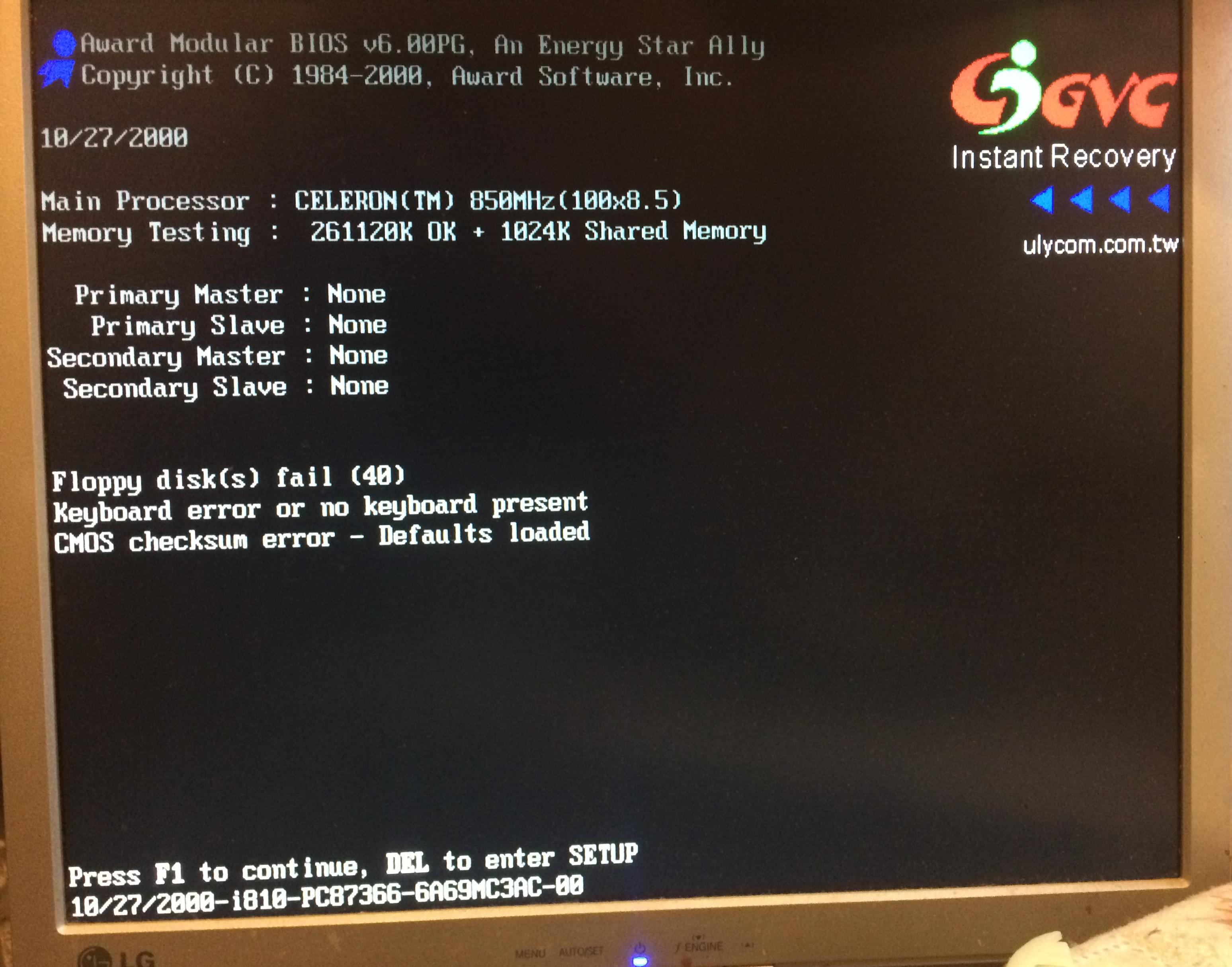

Сообщение alecv » 22.07.2021,20:01
Сэры, всё в порядке. На просторах интернетов нашел BIOS поновее (Chaintech кому-то продалась и сайт пропал).
Прошил программатором, процессоры Coppermine распознаются. Лого кривоватое, но это можно сменить и
в BIOS-е зачем-то прошивка от SCSI LSI Logic 53C8xx.
