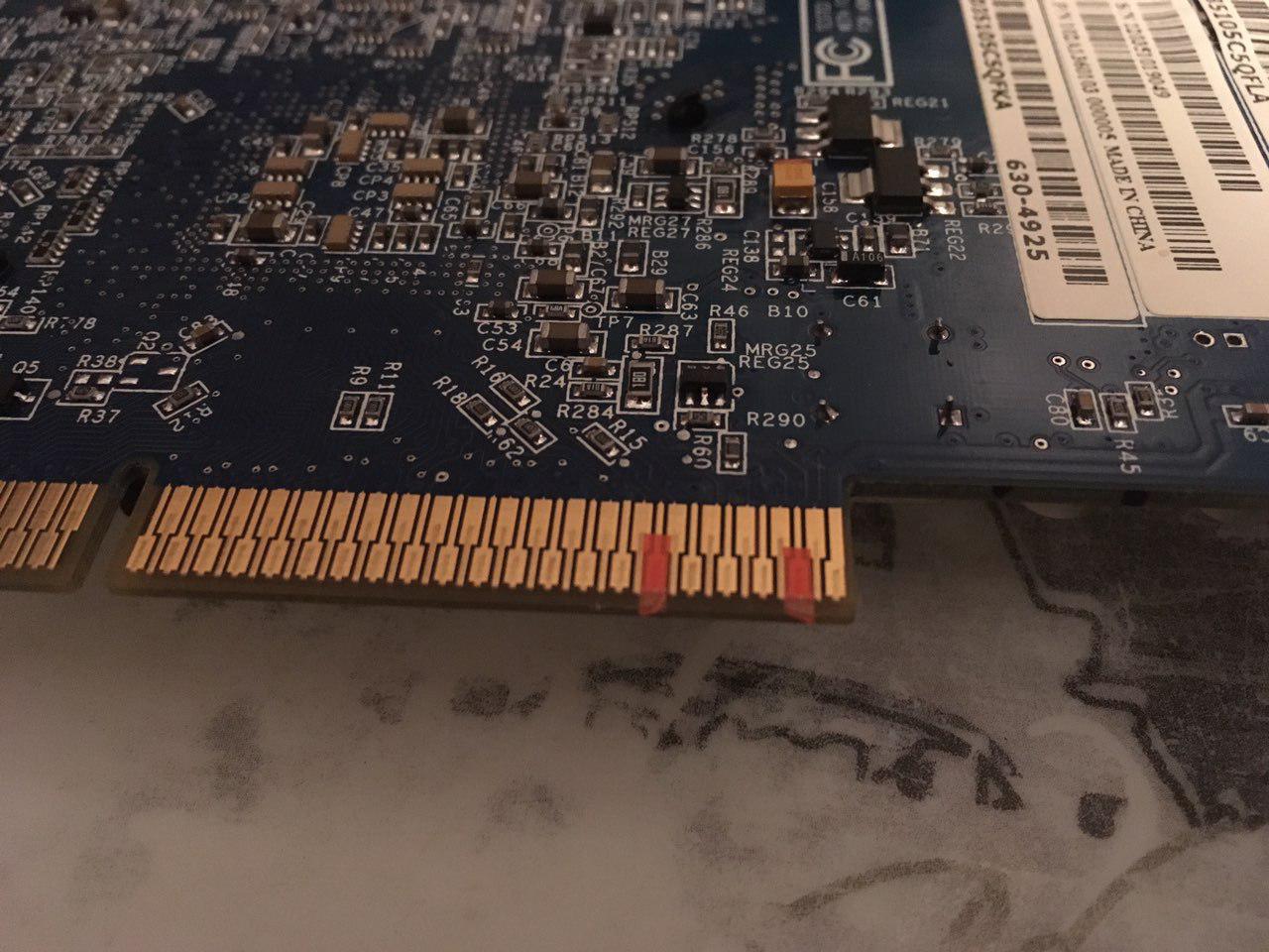

Так, от можно сказать что точно работает PCI-E 16x + 16x + 4x = 36 линий точно работают. Как бы их разделить на 3 карты, например по 12х на карту? В BIOS сервера никаких настроек на эту тему нет.
Заклеивать часть контактов на PCI-E 16x разъеме карты по типу того как 16х карты вставляли в пропиленные 8х слоты? У кого есть такой опыт? Сколько контактов заклеивать и чем лучше? Скотчем строительным? Синей изолентой? Заклеивать лаком не предлагать, его удалить не повредив контакты будет трудно.

falanger писал(а):
16.05.2019,18:49
не подскажу по большей части вопросов, но заклеивал контакты недавно на AGP 8x карте для установки в Powermac G4, упаковочный скотч (полупрозрачный) отлично подошёл для этого дела.
