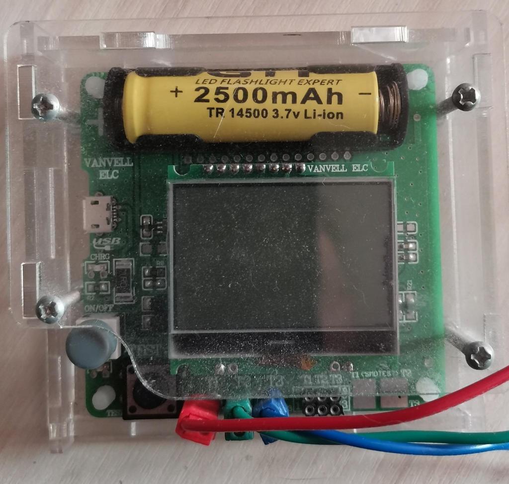

DonkeyHot
Сообщения: 3601
Зарегистрирован: 24.03.2017,14:11
Откуда: Балашиха
Помогите выбрать ESR измеритель
Сообщение DonkeyHot » 06.06.2021,15:20
Вот мой прибор
