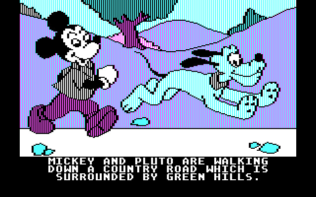

Т.е. на CGAшном монике это выглядело как 320х200х4

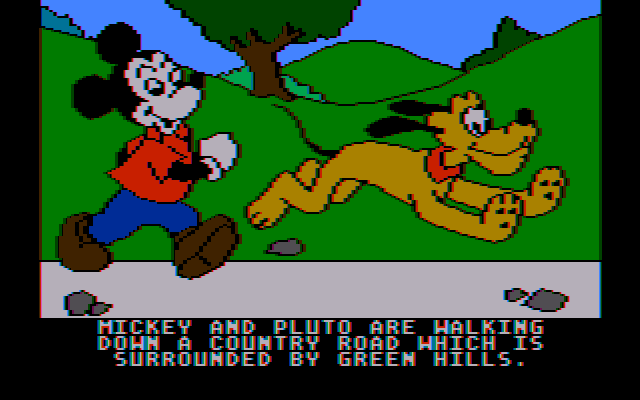

А на NTSC телеке:
Это из 640х200х2 получено ?
Интересно было бы увидеть как это выглядело.
Сообщения: 26861
Видео для любителей старых компов. (наброски разных видео из ютуба :))
Сообщение Rio444 » 13.11.2022,21:14
LK. писал(а): 13.11.2022,20:51 Это из 640х200х2 получено ?
Да, это получено из черно-белого 640х200, вот такого:
На NTSC телике будет примерно так (это эмуляция скандаблером):
