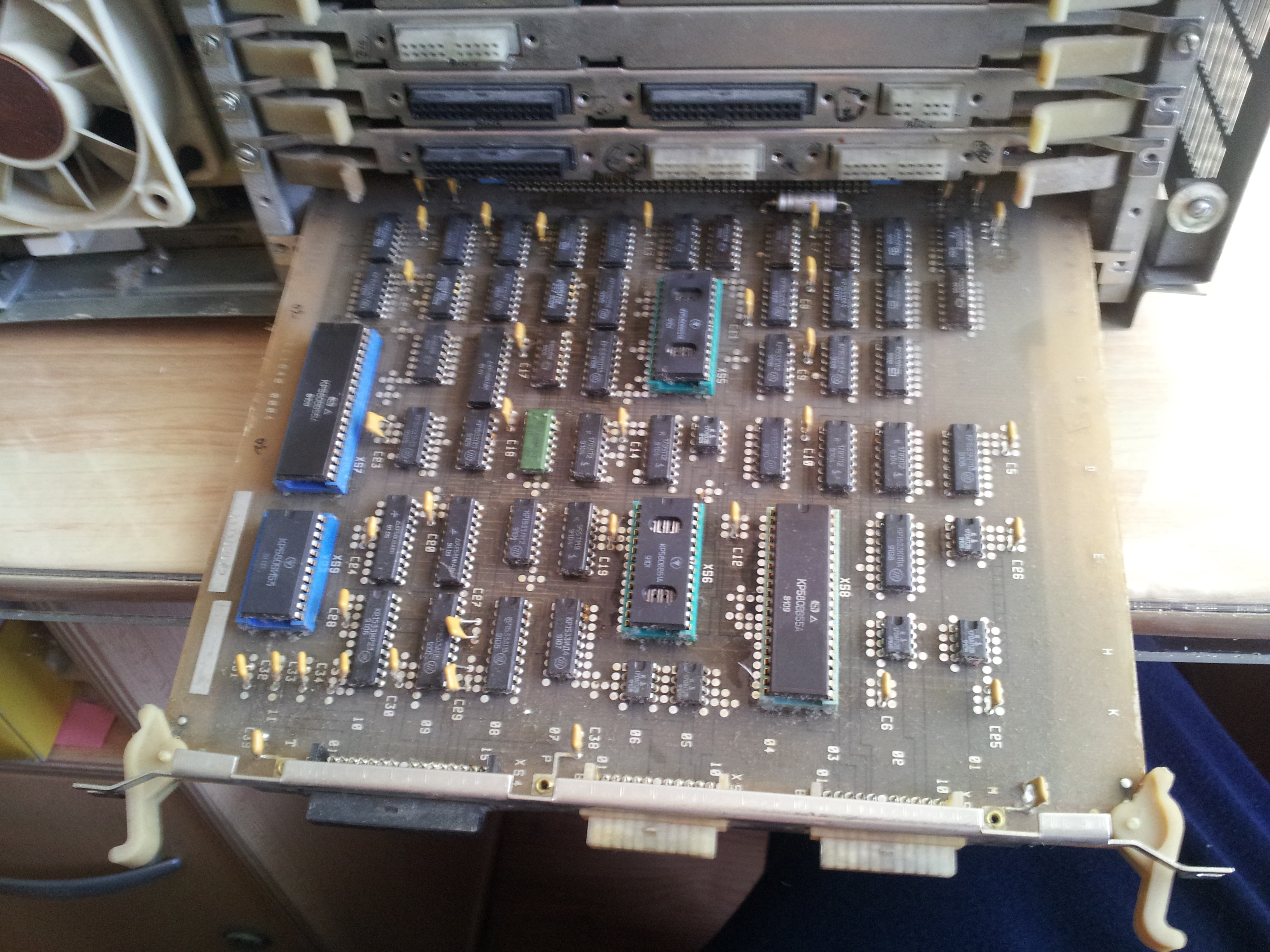

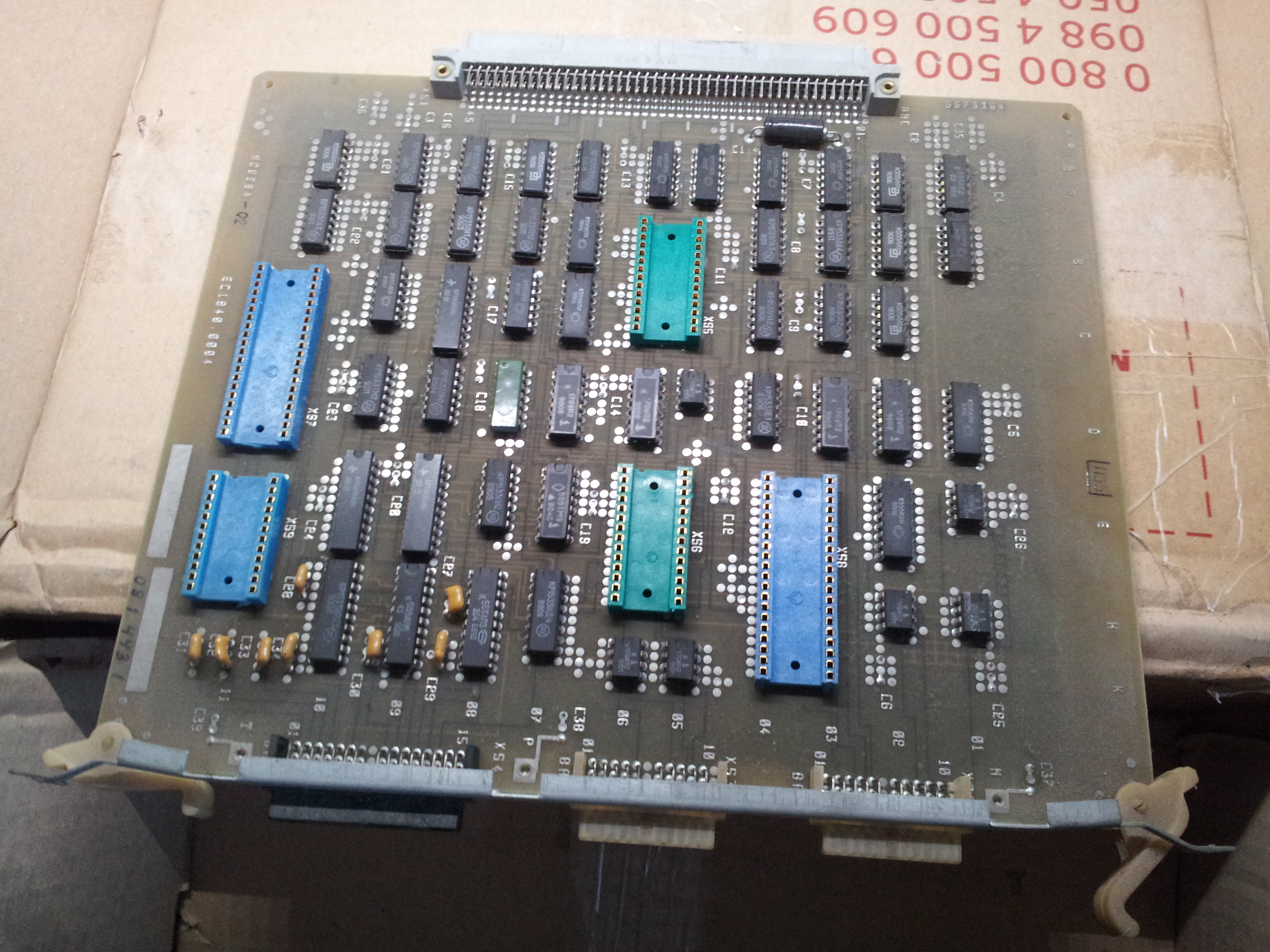

Понятно, жаль, что иных схем платы 1840.0004 нет.
Ниже фото всех трех плат 1840.0004, что есть у меня.
Сделаны не сейчас и не в лучшем качестве, но видно различие в маркировке - смотрите по левой стороне: первая плата без руками дописанного 02, вторая с 02 как после кода, так и после номера, третья с 02 только после номера.
Думаю, вторая и третья не отличаются, но первая совсем другая.
Плата 1
Плата 2
Плата 3
Если нужно могу сделать более качественные фото.
Плата 1
Плата 2
Плата 3
Что-то мне подсказывает что на 2 и 3-ей фото у Вас не .0004, а .0017.
Сюдя по всей документации .0017 - очень частая, про неё даже в "Рекоменд. по практ. использованию" пишут. Но вживую маркировку .0017 при этом никто не видел.
Нестыковка. Может её и маркировали .0004 по старой привычке?
Я правильно понял что на Ваших платах №2 и №3 отличия только в маркировке?
И еще вопрос: на плата №1 маркировка 6.673.364 присутствует?

Может быть и 0017, бардак в маркировках имеется, тут я согласен.
Но ни документами ни опытом подтвердить не могу...
Судя по визуальному осмотру - да, только маркировкой.
Но детально я не смотрел, не было повода, работают все три, несмотря на выкушенные конденсаторы на плате номер 3 :-)
Да, такая маркировка присутствует, но в отличие от плат 2 и 3 - на обратной стороне платы (на всех платах этот номер вытравлен без точек, подряд: 6673364)
Если Вам интересно - плата номер 1 на 99% происхождением из ЕС1840 - на ней вместо принятого для COM2 IRQ3 используется IRQ5, на платах 2 и 3 - как и принято IRQ3.
Чтобы плата номер 1 корректно работала в ЕС1841, где IRQ5 используется адаптером HDD, на ней пришлось на системном коннекторе перекусть контакт IRQ5 и подключить вместо него IRQ3.
