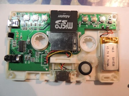

Работа проделана большая. Но есть вопрос, а почему просто не использовать эмулятор кассеты, типа такого:
Китайцы их делают в количестве, соответственно цена их небольшая.
Все неудачи с попытками записать сигнал на кассету связаны во первых с неправильным форматом файла: очень низкая точность времени.
Ведь когда драйвер аудиокарты воспроизводит файл с низкой частотой дискретизации он не знает, что такая частота выбрана специально, и нужно фронты привязывать именно к этим отчётам, а предполагает что в файле записана звуковая информация, соответственно и пытается восстановить из неё звук, с соответствующими характеристиками, вплоть до инверсии фазы.
Вторая причина связана в использовании магнитофона, который не использовался для записи оригинальной информации на кассеты. Он тоже вносит свою роль в фильтрации сигнала.
Чтобы не мучиться с изготовлением специального устройства для записи кассет, и соответственно самих кассет, и имеет смысл использовать эмулятор кассеты.
Ещё один довод в пользу эмулятора кассеты: эмулятору не нужно, чтобы у НЛМ был рабочий лентопротяжный механизм, достаточно чтобы работала схема усиления сигнала.
Не являюсь обладателем Д3-28, и не собираюсь им становиться, просто был удивлён, почему не рассматривается такой способ загрузки ПО.
Гость
Сообщение Гость » 12.02.2019,14:27
Good Loki писал(а):
Огроменное спасибо!!!
Надо же,... кто бы мог подумать, что в Поднебесной и Это даже сделали!...
Значит, всё-таки идея (см. ниже) хоть как-то, но рабочая.

4.1. Сделать что-то вроде кассеты-адаптера, в которой будет размещено "что-то" (например, такая же зеркальная МГ), что будет создавать/улавливать магнитное поле штатно МГ в ЛПМ
Good Loki
Сообщения: 331
Зарегистрирован: 01.02.2012,09:12
Откуда: Зеленоград
Сообщение Good Loki » 12.02.2019,15:14
xoiss писал(а):Надо же,... кто бы мог подумать, что в Поднебесной и Это даже сделали!...
Ну в Китае, это сделали исключительно для владельцев машин с оригинальной магнитолой, которые не хотят нарушать аутентичность, но хотят слушать музыку сохранённую в mp3.
Тут есть несколько потенциальных проблем:
1) Необходимо убедиться, что встроенный плеер, умеет проигрывать mp3 с раздельными каналами, так как Joint Stereo здесь явно не подходит (скорее всего умеет).
2) Возможно придётся зашунтировать разделительные конденсаторы. (c5 и c6 на фотографии). Так как д3-28 реагирует только на изменение магнитного поля, то может и без шунтирования будет работать.
3) В оригинальном виде нет возможности записывать на «кассету». Понятно, что если делать по мотивам, но на своём контроллере, то можно предусмотреть и обратную передачу информации. Но тогда нужно будет предусматривать внешнее управление: запись/воспроизведение.
4) «Кассета» никак не реагирует на остановку и перемотку. Какие-то программы, которые хотят сами ставить на паузу, перематывать и искать свои метки на магнитной ленте, тут в пролёте.
Можно конечно встроить некоторый самодельный энкодер, который будет сообщать контроллеру направление и скорость движения ленты...
5) Настройку головок друг под друга, конечно же необходимо будет произвести.
Ну и нужно будет встроить шторку, которая будет заслонять фотодиод, который определяет окончание плёнки.
