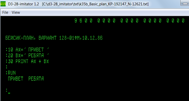

Электроника Д3-28 (Вопросы по этому "Калькулятору с кассетой")
Хотя ЭВМ Д3-28 и программы для неё, по-видимому, нынче мало интересуют любителей старинной техники, на всякий случай привожу ссылки на недавние распечатки документации к программам "Бейсик-План" и "Форматер" (сами эти программки есть в zip-архиве с имитатором Д3-28 и в Архиве программ на сайте d3-28.ru):
Описание Бейсика-План:
k35_opisanie_basic-plan.pdf
https://disk.yandex.ru/i/hvDPb1j4luXbag
Описание Форматера:
k35_opisanie_formatera.pdf
https://disk.yandex.ru/i/LfQimKgi9u4Awg
UPD 29.08.2023: эти распечатки теперь доступны также на сайте d3-28.ru, на странице Архив программ, см. там строки о кассете 35.
Поясню, откуда эти "доки" взялись:
Уважаемый В.В. Колесник, aka 15a18, автор сайта d3-28.ru, давно (лет пять назад) прислал мне для раскодирования выполненную им оцифровку кассеты №35 из своей коллекции. Там обнаружился Бейсик-План. Он записан "одним куском", так что его я быстро раскодировал; эта программа давно доступна в архиве программ на сайте d3-28.ru и в zip-архиве с имитатором. Кроме того на кассете №35 было очень много 256-байтных блоков: порядка 1000 штук. Полностью раскодирование такого множества блоков я закончил лишь недавно. Среди них обнаружилась программа Форматер; ещё до полной раскодировки всей кассеты я испытал эту программку в имитаторе "методом тыка" - результат в виде текста с имитируемого экрана терминала с комментариями помещён в разделе Архив программ на сайте d3-28.ru в pdf.)
Остальные блоки, как теперь выяснилось, содержат подробные описания Бейсика-План и Форматера, составленные, предполагаю, по документации самих разработчиков этих программ. Имеющаяся на кассете №35 версия Бейсик-План работает с принтером УВВПЧ-30-004, а мой имитатор имитирует вывод на печать термопечатающим устройством. Однако я обнаружил, что изменение одного байта в Бейсике-План после его загрузки в имитируемое ОЗУ Д3-28 позволяет распечатывать в имитаторе любые тексты из этого Бейсика; в том числе Форматером по команде 10 - "Вывод текста на принтер с форматированием". Таким способом и получил с кассеты распечатки "доков".
Из описания Бейсика-План видно, что этот вариант Бейсика отличается большими возможностями от стандартных для Д3-28 вариантов. В частности, в нём возможны действия с текстовыми переменными (отсутствующие в стандартном для Д3-28 Бейсике 3А); вот на скриншоте пример: cсылка.
Вообще, наличие файлов с подробным описанием "системного" ПО на м/ф-кассете для Д3-28 - это редкий случай. Всего второй встретившийся мне. Первый - документация по ОС ВТ-МХТИ-128С (про которую в Википедии в данный момент всё ещё написано, будто "сейчас в сети сложно найти описание ОС ВТ-МХТИ":). Она найдена на выполненных В.В.Колесником оцифровках кассет 20 и 24 из его коллекции ПО для Д3-28, раскодирована мной, распечатана в имитаторе и оформлена в трёх pdf: эти файлы довольно давно доступны в Архиве программ на сайте d3-28.ru. Заодно приведу ссылки на эти pdf из папки на яндекс-диске D3-28 (содержимое папки перечислено в файле AAA__READ_ME_ ...txt в ней):

Электроника Д3-28. Загрузка теста после ремонта блока управления, ОЗУ и НМЛ - здесь видно, как нажатием кнопки СЛ запускается чтение программы с кассеты в ОЗУ машины; при этом Х- и Y-табло машины гаснут. По окончании чтения лента останавливается, оба табло зажигаются: индицируют нули. Нажатием кнопки КП проверяется контрольная сумма программы, загрузившейся в ОЗУ: 73370. Она совпадает с надписью на кассете. Это хорошо известная из документации стандартная программа для Д3-28 - тест системы команд и ОЗУ. Роль самодельного устройства с мигающей подсветкой Наталия xlat пояснила так:
Электроника Д3-28 (x2) - здесь работают две машины. Показано, как в режиме "В" (т.е. "Ввод") кнопками цифровой клавиатуры с начального шага 0 вводится для тестирования программа с байт-кодами 0701, 0702, и т.д., до 0709 на восьмом шаге. Затем кнопками прямого кодирования вводится завершающий байт 0512, это код команды END. Его тетрада 05 вводится в двоичном коде кнопками под четырьмя светодиодами и отображается ими: слева направо - погашен, горит, погашен, горит. Тетрада 12 вводится кнопкой "12" (четвёртая справа) в ряду с шестнадцатью кнопками прямого кодирования. Запуск программы: в режиме "Р" (т.е. "Работа") кнопкой S. Программа выводит на Х-табло число 123456789. Контрольная сумма программы: 108. Затем показано аналогичное тестирование второй машины.
Большое спасибо, xlat!Это приспособление для настройки родного стабилизатора скорости по стробоскопическому эффекту. На прижимном ролике есть белая метка, частота стробоскопа посчитана таким образом, чтобы давать иллюзию неподвижности метки при скорости протяжки ленты 19,05 см/с (7 1/2 ips).
Эта машина восстановлена из развандаленного состояния. Блоку управления ОЗУ и НМЛ досталось больше всего: там были не только выкушены КМ, но также поломаны некоторые резисторы, оторваны жгуты дисплея и НМЛ, была трещина в текстолите с обрывом дорожек. После восстановления потребовалась настройка скорости транспорта ленты.
Также блок управления ОЗУ и НМЛ от исполнения 019 оказался чувствителен к помехам, создаваемым последовательным интерфейсом ПЕЛ2.240.001 по цепи +12В / 2А. Визуально он был практически идентичен такому же блоку от исполнения 018, но были отличия в запайке перемычек и резисторов в разрыве шин питания ОУ в тракте считывания. Потребовалась доработка.
