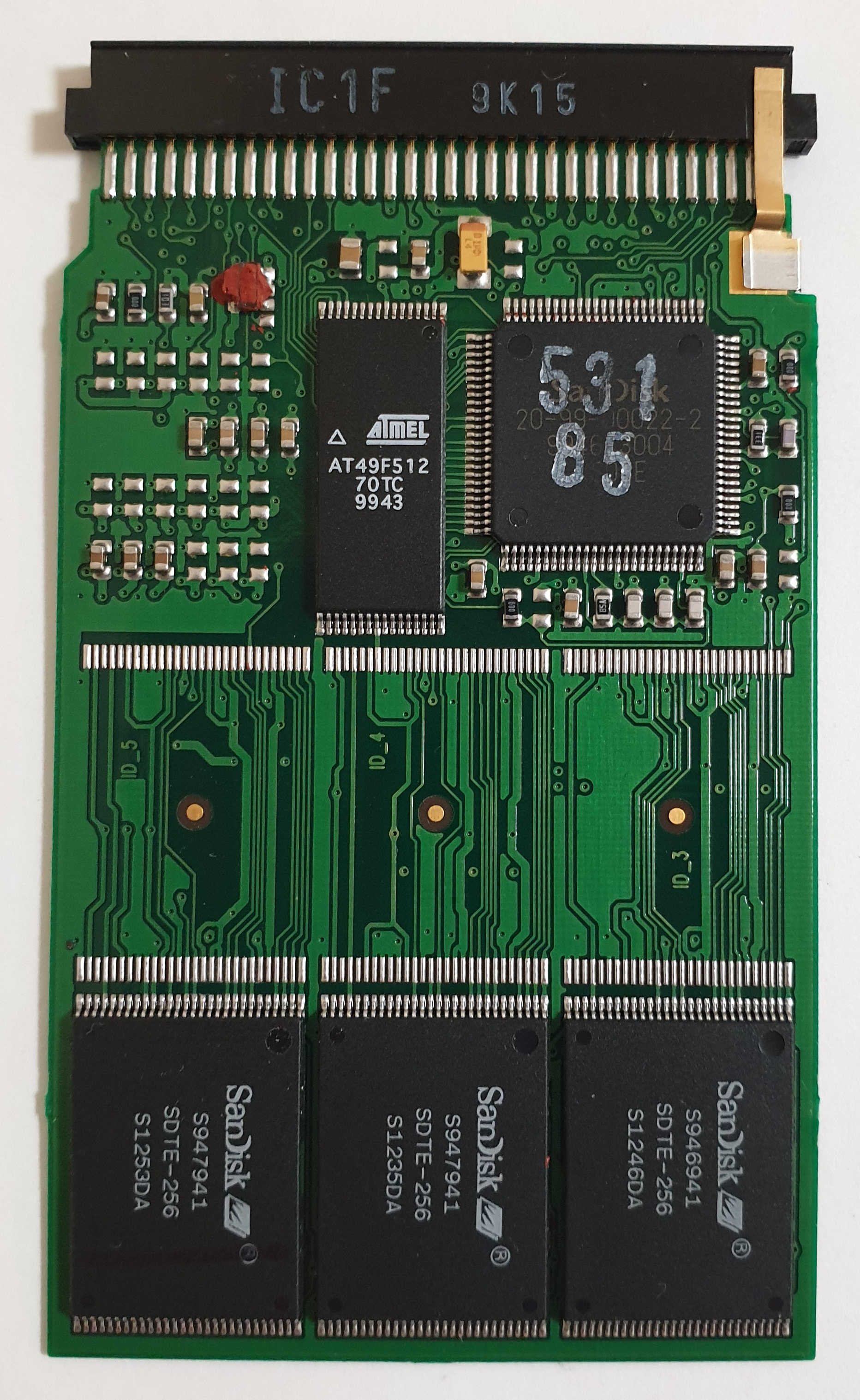

Можешь дохлую вскрыть? Давеча показали фото карты, так там что то типа оловянной чумы было

Ron писал(а): 09.01.2023,11:35 Можешь дохлую вскрыть?
Да внешне всё вполне благопристойно. Скорее всего нужен некий ремонтный софт для данного контроллера, если он вообще существует/существовал.
