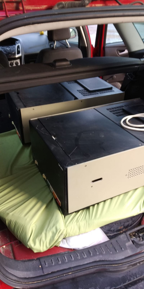

Вчера удалось достануть жёсткий диск СМ5400 в Искровском корпусе. Второй такой же ушёл знакомому в коллекцию. Я очень рад и в будущем надеюсь запустить.
