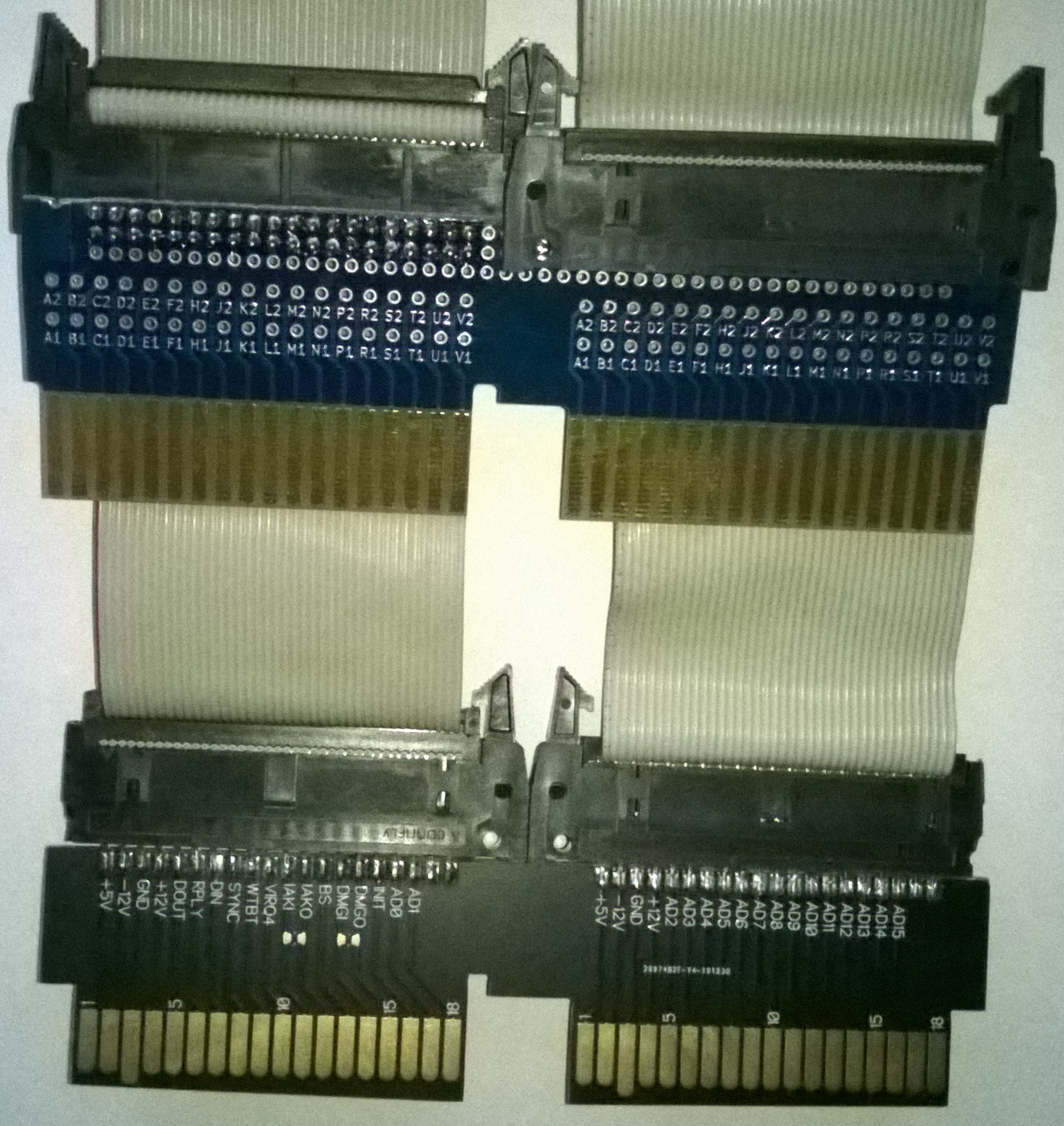

Поскольку периодически мне хочется странного и поскольку для втыкания странного периодически оказывается, что корзинка не та...
После некоторых размышлений и покупок руки мои таки добрались до подарка от Technomancer и родилось НЕЧТО
Нечто слегка недоделанной (с одной из сторон) доделаю - перефотографирую :)
И ещё раз спасибо, Technomancer!

Хаха, у меня был план в будущем собрать точно то же самое.

У меня не было такой платы, сам до изготовления плат пока не дошёл, а дербанить плату от ДВК было жалко, да ещё и найти надо было со всеми контактами :) Так что как допаяю соединения на стороне QBus, попробую соединить две корзины - от Квант-4 и H9278-A :)
