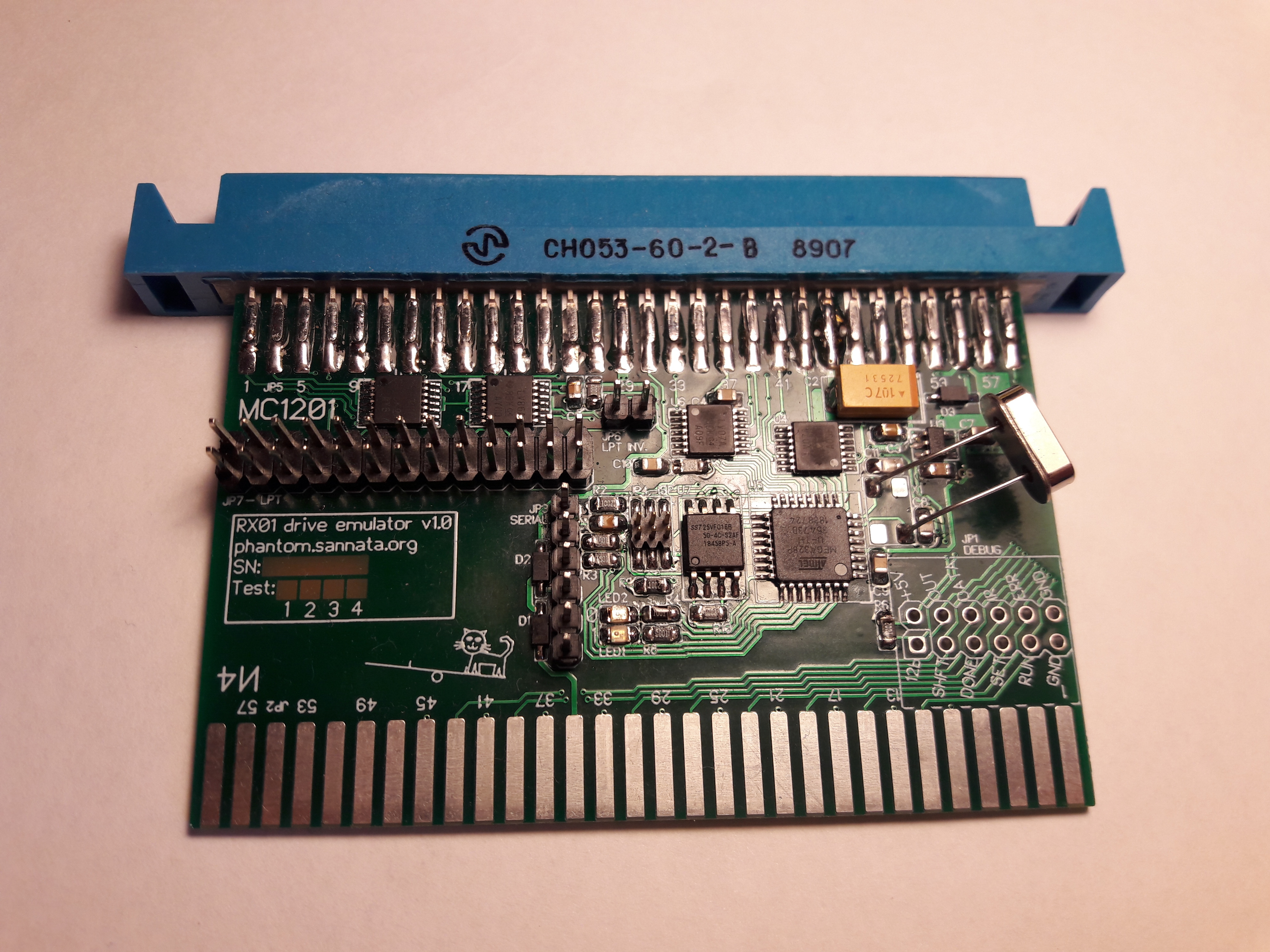

Эмулятор 8" НГМД для ДВК
Купил у свинки правильные ответные разъемы и о плате И4 тоже почти договорился. Так что прототип надеюсь уже скоро на реальной И4 проверить. А с подключением параллельного порта пока еще засада. Документация МС1201.02 просто ужасная, но более менее уже разобрался. Правда, подходящий принтер пока не нашёл, проверить немогу. Продолжаю работу.
- Technomancer
- Сообщения: 937
- Зарегистрирован: 12.06.2016,19:56
- Откуда: Рига
На днях я достанул себе принтер Epson LQ-300+ и кабель LPT. Долго провозился с подключением принтера к ДВК, но сегодня наконец-то получилось распечатать текстовый файл. В конце концов оказалось что сигналы данных еще надо инвертировать. Ну, и надо проверить еще отработку ошибок. Так что на данный момент у меня работает и эмуляция DX, и параллельный порт. Доделаю принтер и буду проверять эмулятор с платой И4. Если, конечно, и плату И4 не придётся ремонтировать.
Подцепил я эмулятор к плате И4. Запускается нестабильно, но хоть пробуют запускатся. Буду смотреть почему как сделать более стабильно, но похоже, что оправдал себя и скоро можно будет заказать плату.
Получил, спаял плату, заработало с первого раза. нашлось две проблемы - с этой платой не работает принтер, пока не разбирался с проблемой. И второе, похоже, что если припаять разъем для подключения к МС1201.02 и второй для И4, эмулятор не влезает в корпус ДВК-2 на пару милиметров. На данный момент я отошёл от ретрожелеза, но проект потихонько буду продолжать - разберусь с проблемой принтера, допишу программу и проверю и с И4 и МС1201.01.
Почему на плате котёнок? Когда я рисовал плату, подошла дочка и спрашивала - если я там рисую, можно ли там и качели нарисовать или котёнка? Ну, раз уж надо, я нарисовал котёнка на качелях.
Фото кликабельное для полного разрешения.
После периода тишины, я продолжею писать программу для данного железа. Добавил возможность записать и считать образы дискет через последовательный порт эмулятора протоколом Xmodem. Также есть возможноть сделать бэкап обоих образов дискет там же в памяти эмулятора и при случайном повреждении содержимого "дискеты", вернуть прежде сохранённый образ. Нужно добавить еще кучу маленьких доработок, но по-большому я добился того минимума функции которого я хотел. Так что скоро, при приведении программы и документации в нужный вид, выложу веь проект на форуме.
Может быть для хранении проще было использовать SD-карту, но со второй стороны, мне тогда пришлось бы писать обработку файловой системы, на что я пока не готов из-за того, что не хватает времени.
Нашёл ошибку в разводке принтерного порта, теперь после добавлении одного сигнала к плте эмулятора можно и матричный принтер подключить. Проверил эмулятор и с платой И4 - работает. Осталось еще и с МС1201.01 проверить. Проект стремится к концу.
Подскажите, какие фьюзы надо выставить в МК для данного проекта ?
Просто Александр. Consul'oвед второго уровня.
- Technomancer
- Сообщения: 937
- Откуда: Рига
Вы хотите проект повторить? На данный момент я застрял с программой. Эмуляция работают стабильно, но при загрузке образа часто рестартуются. Я займусь этим скоро.
Фюзы, кстати, да, нужно выложить более видимо, а то теперь они спрятаны в makefile загрузчика.
HFUSE = DA
LFUSE = FF
EFUSE = F5
HFUSE = DA
LFUSE = FF
EFUSE = F5
Я уже выложил тут на продажу, но столкнулся с программной проблемой, продажу остановил до того как исправлю. Как справлюсь (пока на время отложил), так и напишу всем заинтересованным. Пока всё даже с фото можно в гитхабе посмотреть.
