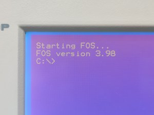

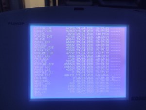

3) Пользователь cool.e1337 взялся за "раскуривание" ноутбука в плане его устройства. Для начала чекнули всё, что стоит внутри. Дальше попробовал разобраться, как работает родной дисплей, чтобы по возможности можно было подключить что-то другое (даже при наличии не потекших матриц пока что не представляется возможным переклеить к ним шлейфы от платы управления ЖКИ). Также надо будет выпаять и прочесть его флешку - на ней могут быть как голосовые данные для чипа-говоруна, так и ОС.
