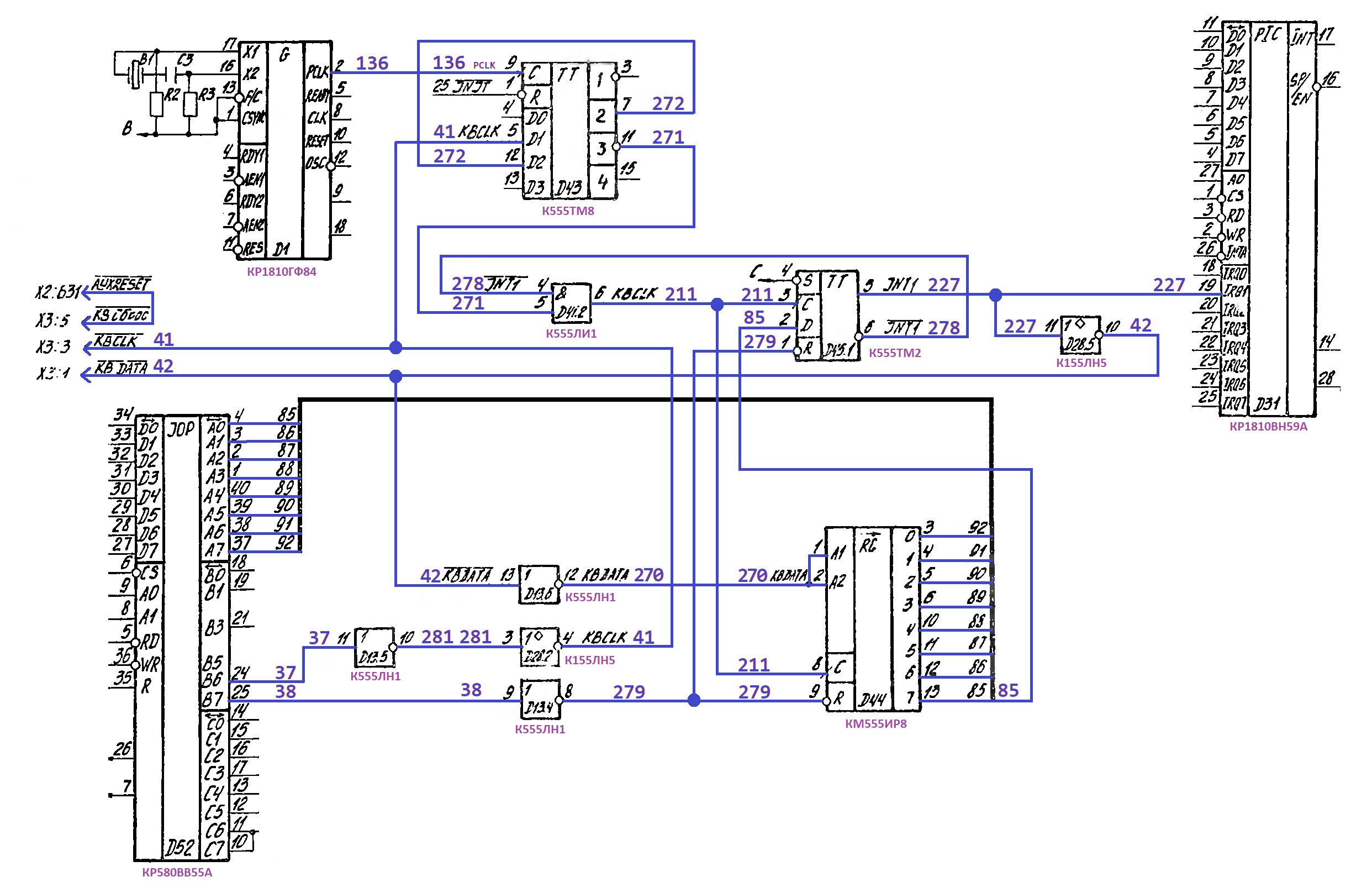

Посмотрел я немного.
Надеюсь схема с emuverse соответствует вашему аппарату.
Если ничего не напутал, то относящееся к клавиатуре выглядит так:
Осциллограф у вас есть - подключайте клавиатуру, и проходите основные точки.
По старту БИОС на некоторое время опустит бит В6 ВВ55 (нога 24 микросхемы D52) в ноль, потом поднимет его.
Через элементы D13.5 и D28.2 этот ноль проявится на сигнале синхронизации клавиатуры, что является признаком программного сброса.
После подьема В6 в единицу бит В7 (нога 25 микросхемы D52) должен подняться и опуститься - сбросить регистры сдвига и прерываний, а клавиатура должна ответить кодом AA.
Этот код через инвертор D13.6 последовательно записывается в регистр сдвига D44, и после приема всех бит на его 13-й ноге должна появиться единица (это результат сдвига единичного стартового бита, который предваряет все биты данных от клавиатуры).
Эта единица защелкивается в D45, что приводит к генерированию прерывания, по которому БИОС считывает код из порта А микросхемы D52 и дергает битом В7, сбрасывая регистры прерывания и сдвиговый регистр - цикл приема байта завершен, система ждет нового байта от клавиатуры.
На время обработки прерывания линия данных клавиатуры опускается в ноль (D28.5) и блокируется прохождение синхроимпульсов (D41.2).
Где-то в этой логике у вас что-то работает не так.
Жаль, что неизвестно (по крайней мере мне) при каких условиях клавиатура начинает моргать.
Может быть не получив программный сброс после появления питания (D52-D13.5-D28.2), может быть не увидев нуля на данных после передачи байта (D28.5), может еще что.
Надо искать. Удачи !
