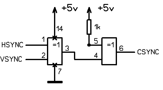

Кай А посоветуй как правильно синхру TTL в видеосигнал подмешать ?
Если от CGA, то так:
Но это для монохромного телика. Если синхру для цветного примешивать - всё то же самое - два инвертора. в зелёный канал.

dk_spb
Сообщения: 5574
Сообщение dk_spb » 18.03.2012,14:21
Кай А эта схема чем-нибудь функционально отличается от смешения HS и VS на одном элементе лп5 и инверсии на втором?
http://www.radiokot.ru/forum/download/f ... ef2eb590cd
Сообщения: 15976
Сообщение Кай » 18.03.2012,14:24
Быстродействием разве что.

dk_spb
Сообщения: 5574
Сообщение dk_spb » 18.03.2012,14:29
ТОгда попробую увеличить резистор, через который я смешанную синхру подмешиваю в видеосигнал.
Но это уже из любопытства - рабочесть терминала я проверил, а родной фонарь скоро приедет.
Спасибо за помощь.

Сообщение SKcorp » 18.03.2012,14:29
dk_spb писал(а): Инверсия смешанной синхры помогла.Правда теперь секудны часов в кадр не влезают и буквы как-то странно наклонены (верх букв сильно уходит влево).Но кадры стабильно.Устроил перекур - жду советов.
А не слишком сильный ли сигнал получился?
dk_spb
Сообщения: 5574
Сообщение dk_spb » 18.03.2012,14:37
Увеличил резистор до 1к -лучше не стало.
