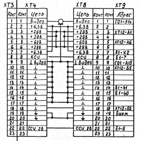

Sergei Frolov писал(а):
24.11.2019,19:14
Нет причины не верить какой-то схеме
Так тут противоречие между двумя схемами - схемой разъемов системного блока, и схемой дисплея: на первой нету +6.3 на 23-м выводе, на второй есть.
Я так понимаю, это схемы разных годов выпуска, ну либо упущение/неточность.

Терминал 15ИЭ-00-13: доки, схемы, оживление
Сообщение Sergei Frolov » 24.11.2019,19:24
Вполне могли сигнал перестать выдавать на ту ногу - он дублируется в трех местах
Сообщение Technomancer » 24.11.2019,19:31
Еще, кстати, вместо 6,3В вполне может быть 12В, так как трубе 31ЛМ7И накал 12В. А вот если были и мониторы с накалом 6,3В, надо быть внимательным при подключении монитра к терминалу. На выходе моего терминала действительно есть 12В, как раз я сегодня ковырялся и наткнулся на это.

Technomancer, можно вас попросить как будет время прозвонить мониторный кабель на соответствие схеме из темы? В особенности 1-й и 23-й выводы.

Technomancer
Сообщения: 809
Откуда: Рига
Сообщение Technomancer » 26.11.2019,09:51
Полную схему пока не срисовал, но 1. контакт выполнен в виде тонкого коаксиального кабеля, а 23 - не подключён.
Кстати, по-моему быстрее не гадать по разным схемам, а взять осциллограф и смотреть есть ли ССИ, КСИ и видео сигнал там, где они должны быть.

Сообщение size_t » 26.11.2019,15:41
Technomancer писал(а):
26.11.2019,09:51
Так там дело не только в сигнале и синхре. Там цепи питания хитрые, и у топикстартера, и у меня одинаково - если не дублировать питание на первом ряду контактов, то нету вертикальной развертки.

Сообщение Technomancer » 26.11.2019,20:37
Прозвонил кабель, оно 1:1 соответствуют схеме кабеля, которая выложена на форуме maxiol.com.
