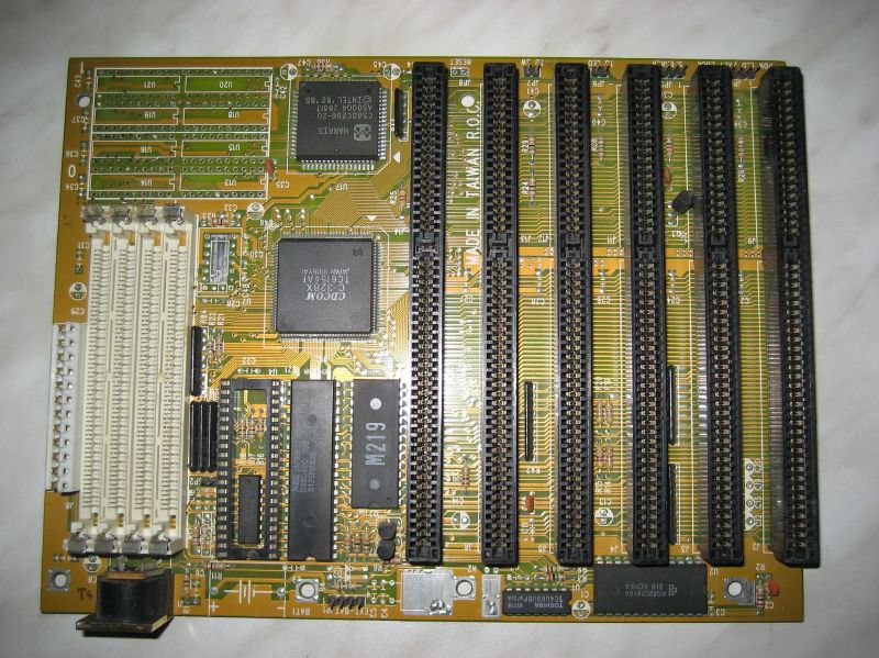

alex2170 дык их же там немного, и все подписаны. Видно почти всё даже на моей фотке, если приглядеться.

Запустил Chekit 3.0 на этой материнке получил CPU: 3683 дристоуновEkb писал(а): ↑27.07.2015,04:29 === Плата M219, Harris 286-20mhz, Trident 8900C ===
1) Landmark 2.00:
CPU: 25mhz
FPU: 26mhz 287XL
Video: 2234 chr/ms (BIOS 640kb или 1mb - не влияет)
2) CheckIt 3.00
FPU: 620,6K ветстоунов 287XL
3) 3Dbench - 5,9 fps
4) Прокачка ОЗУ:
Memtest by A.Fominih = 9000kb/s
Celem Cache test = 1204 time (меньше - быстрее)
запускаю тест второй раз получаю CPU: 3584 дристоунов
потом еще несколько запусков и всегда получается одно из этих двух значений.
Видеокарты менял RTG3105/Trident 9000i/CL-GD5402 менял настройку 0WS/1WS на видеокартах где есть такая настройка влияния не оказывает.
На материнке у меня еще стоит две мультикарты вторая добавляет диски D: и E: через драйвер (поддержки в BIOS для нее нет, прерывание програмное). Решил убрать вторую мултикарту и получил
CPU: 3854 дристоунов стабильно при любом запуске.

Будете удивлены, влияет и мышка (разные версии драйвера).
Но это все нето, нужно хотя бы увеличить на 50% быстродействия. Считаю, что M219 самая тормознутая.
две одинаковые 286, но разные быстродействия? (Как такое возможно? одинаковые мегагерцы, но разные дристоны.)
Да там не только мышка похоже влияет, а вообще многие драйвера влияют. включаю/выключаю драйвера в конфиге и получаю разные результаты.

Как оказалось это связанные с Interleaving. Это "новое слово в науке и технике" пришло из чипсетов для 386SX, которые благополучно используют для всех "новейших 286" типа M216, M218, M219 (одночипсетных).замерам по CheckIt 3.0 2986 дристоунов = 20мгц у M216
3683 дристоуна = 20мгц у M219
4250 дристоун = 20мгц у M218
4042 дристоуна = 16мгц у "настоящего-древнего" 286 с VLSI
Interleaving крайне необходим для "без кэшевой" архитектуры с медленной памятью 80ns.
Некоторые программы (CCT286 и прочие) показывают феноменальную скорость "read, write, move" с большими обьемами памяти, благодаря Interleaving.
Но одиночные доступы к памяти для выполнения операции 286 команд, резко проваливаются в тормознутость, т.к. память всего лишь 80ns.
К сожалению для любых игр, типа Wolf3D, Dune2, важнее скорость работы одиночных команд, а не "феноменальную скорость прокачки".
Спасибо за внимание.
Вопрос:
Кто знает какой программой или регистры в чипсете, чтобы переключать Interleaving и non-interleaving ?
Судя по скриншоту, это вполне реализуемо.

Есть ли даташиты на эти чипсеты? Наверное можно вручную переключать эти регистры через порты. Или написать простую программу.

Свое время искал у M219 даташит на чипсет "TC6154AF" SARC или CDCOM (GDCOM). Безрезультатно.
Картинка1: https://pics.meshok.net/pics/111574866.jpg?1
Картинка2: http://img.radiokot.ru/files/113454/med ... n2btqd.jpg
Картинка3: https://78.img.avito.st/640x480/4879618578.jpg - тот же чипсет, но 386SX M396F
У M218 - чипсет "новый VLSI VL82C311L" (4L0502061). Даташит тык.
Картинка1: http://i477.photobucket.com/albums/rr13 ... mobo37.jpg
Картинка2: http://i477.photobucket.com/albums/rr13 ... mobo06.jpg - тот же чипсет, полная аналогия.
У M216 - какой-то третий чипсет "6L70F2060" (25мгц) или "14L50F2056" (20мгц).
Картинка1: http://www.clous.cz/wp-content/uploads/ ... -25MHz.jpg
Картинка2: http://i477.photobucket.com/albums/rr13 ... mobo33.jpg
Существовали много разновидности чипсетов: http://www.clous.cz/wp-content/uploads/ ... G_3341.jpg
Их клепали как сосисок. А даташитов - нема.

Ну сам по себе интерлив-то не виноват. Он просто дает возможность частично скомпенсировать потери при работе с ненулевыми задержками. Плюс еще Page mode, тот же VLSI обещает работу с 100нс памятью и задержками 0.6WS на 16 МГц.
Так то да, помогает "подтянуть рейтинги". Но потери колоссальные
Если у 286 20мгц (M219) пропускная способность достигла до 9000кб/с (9мб/с) в RAM.
То у древнего 286 на 16мгц (VLSI) пропускная способность прокачки до 7500кб/с в RAM.
Но играть Wolf3D или Dune2 (очень процессорнозависимый), приятнее оказалось на древнем 286 на 16мгц (4042 дристоуна), чем на 286-20мгц (M219 = 3683 дристоуна).. хм, это 10%
P.S. Оба системы = 0WS
